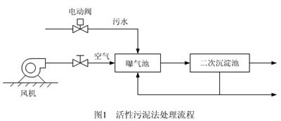

  图1所示为活性污泥处理流程示意图。SBR废水处理法初次沉淀池、曝气池、二次沉淀池、污泥回流和剩余污泥排放几个系统组成。初次沉淀池用以去除污水中原生悬浮物,悬浮物少时可不设置。污水和回流的活性污泥一起进入曝气池形成混合液,通过罗茨风机充入空气,使混合液得到足够的搅拌而呈悬浮状态,然后流入沉淀池。混合液中的悬浮固体在沉淀池中沉淀下来和水分离,流出沉淀池的净化水。沉淀池中的污泥大部分回流,成为回流污泥。

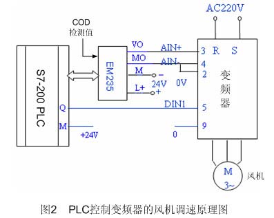

  图2为一种西门子变频器与PLC相结合实现PID调节的变频调速的风机控制系统,其中EM235为PLC模拟量I/O扩展模块。其工作过程是:系统在线检测的COD值,送入PLC模块后,进行PID的运算,其模拟量输出作为变频器的输入,控制变频调速,来达到调整风机转速,从而实现曝气量的调节控制。

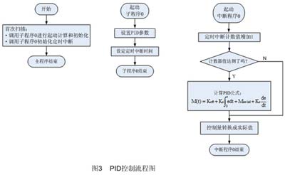

  图3给出了本例实现PID控制的流程图。

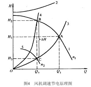

  由图1可知,调节曝气量的大小,可采用调节风门控制风量和调节风机转速控制风量两种方法。此两种方法相比,后者有着明显的节电效果,其原理图如图4所示。
  图中,曲线1为风机在恒速下的风压-风量(H-Q)特性曲线;曲线2为恒速下的功率一风量(Ps一Q)特性曲线;曲线3为管网风阻特性(风门全开)。
  设风机在设计时工作在A点,效率最高,此时输出风量Q为100%,轴功率为Ps1,与Ql、H1的乘积成正比,即Ps1与AH1OQ1所包围的面积成正比。
  当需要调节风量时,例如,所需风量从100%减少到额定风量的50%,即从Q1减少到Q2时,如采用调节风门的方法来调节风量,使管网阻力曲线由曲线3变为曲线4。就是说,减小风门开度增加了管网阻力。此时,系统的工作点由原来的A点移至B点。可以看出,风量虽然降低了,但风压增加了,轴功率Ps2与面积BH2OQ2成正比,它与Ps1相比,减少不多。
  如果采用调节转速来调节风量的方法,风机转速由原来的n1降到n2。根据风机参数的比例定律,可以画出在转速n2下的风压一风量(H—Q)特性曲线5,风机工作在C点。可见,在满足同样风量Q2的情况下,风压将大幅度降低到H3,轴功率Ps2(与面积CH3OQ2成正比)也明显降低。所节约的功率与面积AH1OQ1和CH3OQ2之差成正比。由此可见,用调速的方法来减少风量的经济效益是十分显著的。
  由流体力学可知,风量Q与转速n的一次方成正比,风压H与转速n的平方成正比,轴功率Ps与转速n的三次方成正比。即:
             Q∝nH∝n2Ps∝n3
  当所需风量减少,风机转速降低时,其功率按转速的三次方下降。如所需风量为额定风量的80%,则转速也下降为额定转速的80%,而轴功率下降为额定功率的51.2%;当所需风量为额定风量的50%时,轴功率可以下降为额定功率的12.5%。当然,转速降低时,效率也会有所降低,同时还应考虑控制装置的附加损耗等影响。即使如此,这种方法的节电效果也是非常可观的。另一方面,使用通用变频器来改变转速后,当风机转速下调10%时,则风机输出功率下降到额定功率的73%;当风机转速下调20%时,则风机输出功率下降到额定功率的51%。可见应用变频器技术调速又比普通调速来控制曝气量的大小其节电效果更加显著。
