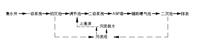

  上海三得利梅林食品有限公司的原有污水处理工艺采用活性生物塔滤法(即ABF工艺),再经二级生化(辅助曝气)处理后排入黄浦江。处理流程如下图3-33所示:
图3-33 上海梅林食品公司原废水处理工艺流程图

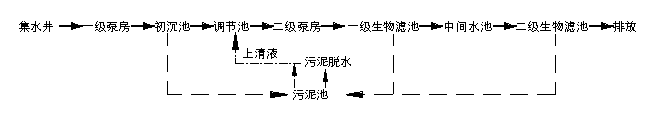

  因此,本次改造采用生物滤池新工艺,提高处理能力。原生化处理采用ABF塔和辅助曝气池,将此改造为该一级生物滤池和二级生物滤池,其余部分同原来,改造后的工艺流程如下图3-34所示:
图3-34 改造后的工艺流程流程图
