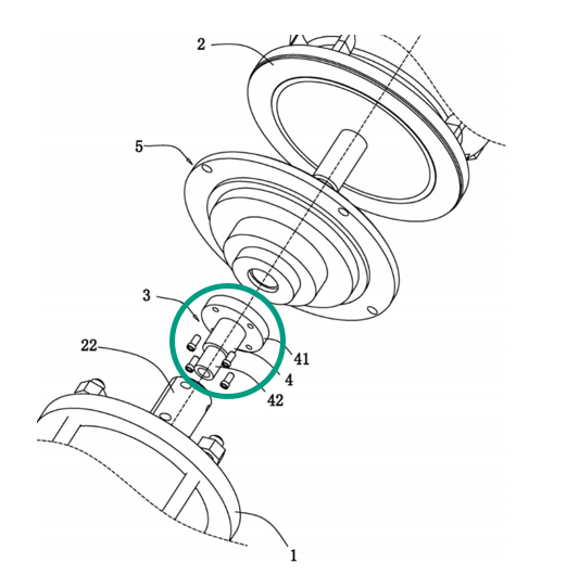

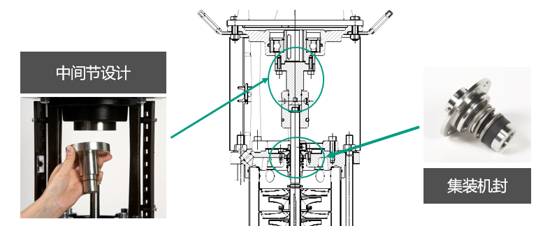

威乐(中国)水泵系统有限公司最新专利技术(ZL 202111631528.5)通过创新结构设计,实现单人免拆电机快速更换机封,为行业带来颠覆性解决方案。
技术突破:中间节设计破解行业难题
传统立式离心泵的电机输出轴与泵轴直接连接,机封位于两者之间,更换时必须拆除电机和联轴器。
而威乐专利提出“中间节+可拆卸轴套”结构,在电机输出轴与泵轴之间增设可快速拆装的中间节:
增加中间节部件后,使得输出轴与泵轴间隙尺寸≥机封轴向长度,实现三大优势:
1 单人操作:无需拆卸电机,1小时内完成机封更换
2 结构简化:通过螺栓连接中间节与轴套,避免复杂对中调试
3 兼容性强:适配现有泵体,无需改造管路系统
*威乐立式多级泵免拆卸维修示意

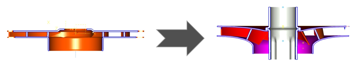

1 全新水力模型设计:Wilo-Helix水泵应用全新水力模型,保障了水泵高效、稳定的日常运行
Wilo-Helix水泵在开发伊始就应用了ANSYS公司的CFX设计工具,在CFX的高准确度、高稳健性以及先进的湍流模型支持下,威乐研发人员为Helix水泵设计了全新的3D水力模型系统。
这个全新的水力模型系统放弃了传统2D叶轮模型,成功应用全新3D叶轮模型,保证了更高的效率与更稳定的流场。
全新3D水力模型系统除了保障水泵的高效运行之外,还为水泵提供了低汽蚀余量(NPSHr)特性,使水泵更加适应来水压力较低,水箱液位偏低等极端工况,,确保了Helix水泵能够在更广泛的工况条件下持续稳定运行。
