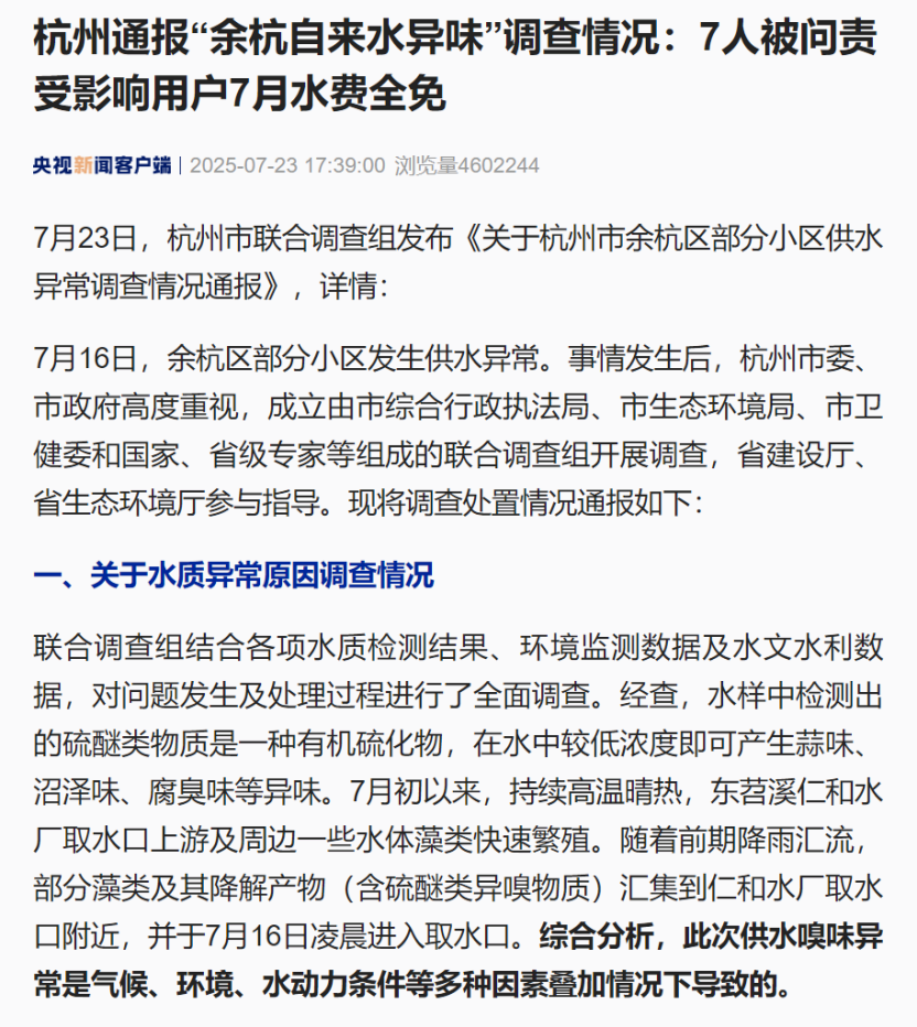

7月23日,杭州市联合调查组就余杭区部分小区供水异常事件发布调查情况通报,这是针对此事件官方发布的第4份通报。在笔者看来,这也是截止目前4份通报中最详实和最有说服力的通报。
通报针对异常原因调查情况、突发应急处置情况、水质检测情况、应急处置问题和问责及处理情况以及群众诉求服务保障情况等进行了详细介绍,很多谣言其实也不攻自破。
随着这份通报的发布,相信余杭自来水异味事件很快就会告一段落了。但这背后所暴露的供水工作短板亟需行业深刻总结和思考。
01
余杭自来水事件整体脉络梳理
最新通报清晰还原了此次自来水异味的成因,逻辑并不复杂却带着典型性:7月以来,持续高温晴热,东苕溪仁和水厂取水口上游及周边一些水体藻类快速繁殖。随着前期降雨汇流,部分藻类及其降解产物(含硫醚类异嗅物质)汇集到仁和水厂取水口附近,并在7月16日凌晨进入取水口。综合分析,此次供水嗅味异常是气候、环境、水动力条件等多种因素叠加情况下导致的。

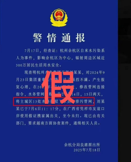

15 7月18日晚,一则谣言被大范围传播,虽然很快被公安机关确定为谣言,但仍然带来了不小的恐慌。
当然专业人士会一眼就看出这是个谣言,且漏洞百出。截图中文件写道:修改管网连接指令,将主城区13处水路接驳下水粪水排污管网。
工业废水无害化与资源化国家工程研究中心主任、国家杰出青年基金获得者、国际水协会(IWA)杰出会士、《给水排水》杂志编委杨敏教授在此前针对此事件的解答中就谈到,理论上,在规范施工和正常维护的情况下,污水管和自来水管几乎不可能错误连通,因为自来水管(输送饮用水)和污水管(排放废水)属于两套独立系统,材质、压力标准不同,通常不会直接连接,存在物理隔离;另外从防污染设计角度,自来水系统采用单向供水、高位水箱或加压泵站,污水管依靠重力流动,反向流入概率极低。
这么明显的漏洞,为啥还有那么多人信呢?答案很简单,多数的居民并不是专业人士,需要专业的、官方的正确引导和及时的沟通。这也提示广大水务工作者做好信息的公开及科普宣传的重要性。

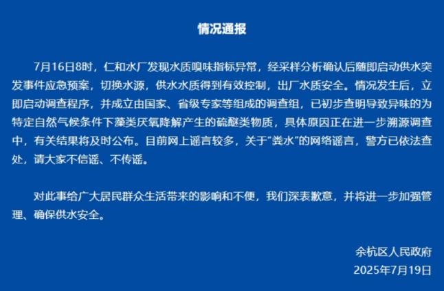

16 7月19日15时22分,余杭区政府发布情况通报。
藻类厌氧降解产生的硫醚类物质。What?相信很多民众看到这都会比较懵,单看都认识,放到一起不知道是个啥。这里再次忽略通报面向的受众并不是专业人士。这份通报发布后,很多网友并不买账,觉得是欲盖弥彰。
17 7月23日,杭州市联合调查组发布调查结果通报,如前文所述,详实且针对公众疑虑的点做了充分的说明,并对事件处理结果有了明确的交待。
