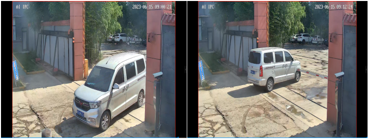

2023年7月3日,济源市生态环境局执法人员在对某净水材料公司和某陶瓷科技公司开展执法检查时发现,该两家公司均委托了河南省科龙环境工程有限公司(以下简称科龙环境公司)开展环境检测。但科龙环境公司未实际开展检测即对两公司出具了虚假的检测报告。
科龙环境公司对某净水材料公司出具的检测报告及采样原始记录显示,2023年6月15日23时至16日08时,该公司检测人员分别对熟料破碎、熟料球磨以及成品包装工序等14个废气排放口进行了颗粒物检测。但执法人员调取净水材料公司监控视频发现,科龙环境公司检测人员于6月15日09时进入净水材料公司,仅查看了企业生产情况而未开展实际检测,12分钟后即驾车离开。为掩盖虚假检测的事实,科龙环境公司以开展夜间检测的名义取得净水材料公司工作人员的配合,于7月12日晚进入净水材料公司补拍检测照片。

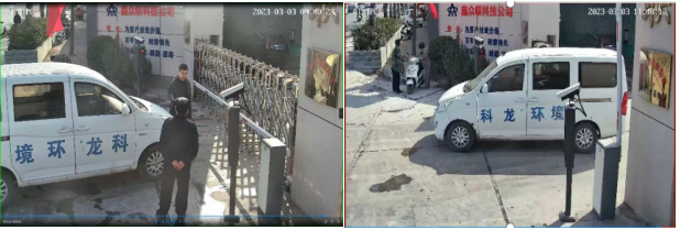

科龙环境公司对某陶瓷科技公司出具的检测报告及采样原始记录显示,2023年3月3日09时30分至19时08分,该公司检测人员分三个时段对破碎、上料和造粒塔废气开展检测。但执法人员调取陶瓷科技公司监控视频发现,科龙环境公司车辆于3月3日09时40分进入,11时48分驶出,在之后12时至19时的两个检测时段未实际开展检测。

个别第三方环境检测机构为了抢占市场,肆意降低监测费用,进而采取严重缩短监测时间甚至不赴现场采样直接编造监测数据等手段降低监测成本,严重破坏了社会秩序和环境管理秩序。本案中,面对当事人“检测车辆将人员送至净水材料公司后离开,留下检测人员开展检测”的辩解,执法人员通过长时间查阅视频监控查明自检测车辆后再无检测人员进出净水材料公司,证实检测人员随车辆一同离开,未实际开展检测的事实;通过询问净水材料公司负责人并调取安全生产管理制度,推翻了当事人“在夜间登高对14个排放口分别开展人工检测”这一严重不符合常理的辩解,扎实固定了其出具检测报告违法证据,为依法查明案件事实并打击第三方检测机构弄虚作假行为奠定了坚实基础。
